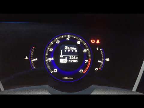

      Civic VIII R18A2 132tyś przebiegu.
      Wczoraj wyskoczył mi ma trasie Check Engine... Postanowiłem wyczyścić przepustnice, ponieważ obroty na jałowym były ~700/min. Faktyczni była trochę zawalona, wyczyściłem ją nie odpinając od niej kabla (aku odpięty). Poskładałem i Check zniknął a obroty 1200-1500/min. Zrobiłem jak było tutaj opisywane: nagrzałem i zostawiłem na luzie na 15 min. Obroty ustawiły się na 1000/min, z tym, że włącza się wentylator i są 1200. Tak samo z nawiewem, gdy go włączę to obroty wzrastają do 1200. A gdy chce ruszyć i wciskam sprzęgło obroty szaleją w zakresie 1000-1500 góra dół.
      Nagrałem film jak to się zachowuje. Jak to wyregulować?

        Bez hds nie ustawisz.

            Miałem tak samo, jak rozregulowaną przepustnice miałem. Przy jeździe w korku szarpie-jazda nie jest płynna.
            Trzeba zresetować ECU i od nowa ustawić z hds obroty biegu jałowego.

            • Dokładnie - okropnie szarpie. Ma ktoś z was w Poznaniu taki kabel?

                Mam dokładnie tak samo po czyszczeniu przepustnicy. Trzech mechaników próbowało to ustawić, żadnemu się nie udało. Z tym, żaden z nich nie miał hds. Sam kupiłem ten kabel i jest w drodze. Mam nadzieję, że uporam się z tym.

                            • Bieg jałowy po czyszczeniu przepustnicy udało mi się ustawić (zielona kropka w hds). Jednak problem z opadającymi zbyt nisko obrotami na lpg nadal występuję, może trochę w mniejszym stopniu. Na pb jest ok. Zastanawiam się nad wymianą świec. Obecne przejechały prawie 100 tys. Może to coś pomoże. Ciekaw co jest tego przyczyną. Jest nas tu kilkoro, mamy instalacje różnych firm, montowane w różnych warsztatach i mamy ten sam problem. Zastanawiam się, czy jest ktoś na tym forum kto ma lpg w 1,8 i działa mu to bez najmniejszych problemów?

                                Brawo.
                                Świece wymień, przy lpg wymienia się częściej-nie zaszkodzi, chociaż na opadające obroty pewnie nie pomoże.
