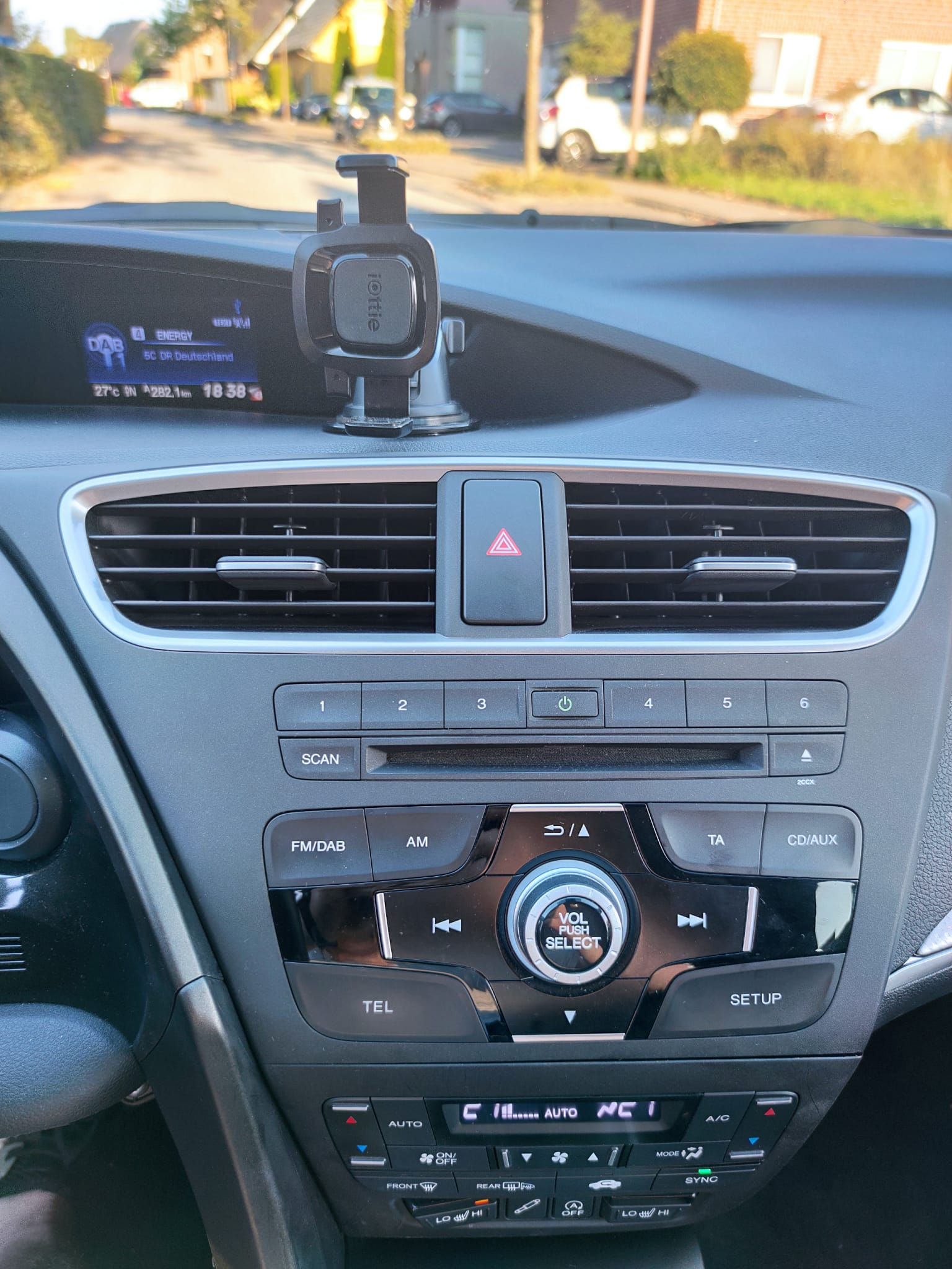

    Czy do wymiany/wyjęcia przełącznika świateł awaryjnych trzeba coś rozkręcać ?
    Żeby to zrobić musisz wyjąć całą jednostkę audio, włącznik świateł awaryjnych jak i kratki nawiewu, siedzą w ramce radia, musisz je przełożyć do nowej ramki.
    • Radio jak i kratki nawiewów/ przycisk awaryjnych to przecież jeden element/panel.
      Czyli muszę wyjąć panel klimatyzacji, wtedy odkręcić dwie śruby od radia/panelu i wtedy dopiero górę odchylić do wyjęcia przycisku awaryjnych?
      • Postępuj zgodnie z instrukcją demontażu która jest u nas na forum. Nic nie odchylisz, musisz wyjąć całą jednostkę z deski auta, ona jest przytwierdzona tymi dwiema śrubami które zobaczysz po wyjęciu panelu klimatyzacji i na zatrzaskach, wtedy będziesz miał dostęp do przycisku. Tak to wygląda:
        • Rozumiem, podziękował.
          Przycisk czarny awaryjnych od polifta pasuję do przedlifta?
          • Odpowiem sam na pytanie dla przyszłych pokoleń.
            Przycisk z polifta pasuję FIZYCZNIE do ramki z 2014 (po prawej stronie wycięcie), ale jest inna wtyczka "węższa"
            Na szczęście liczba kabli jest taka sama "cztery" i mój przycisk przyszedł z uciętym kablem, także mam prawidłową wtyczkę i kawałek okablowania do zmiany :P

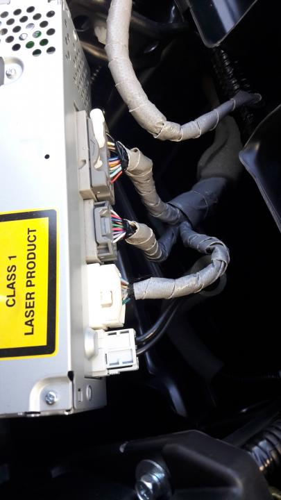

            Napiszcie mi tylko proszę jak odczepić główny przewód od zasilania od radia? próbowałem tą zapatke z lewej strony przesunąć na prawo (to białe zabezpieczenie) ale to nawet nie drgnie...
            Na zdjęciu widać o czym mowa. Pierwsza wtyczka z lewej .
            Sama rozbiórka dosłownie PIĘĆ minut.
                Z tego co pamiętam, to to białe zabezpieczenie przesuwa się w kierunku środka wtyczki. Zobacz, czy na na środku nie ma jakiegoś zabezpieczenia, aby przesunąć tą dźwignię.
                • Przycisk już kilka dni siedzi poliftowy, zmieniony razem z kawałkiem wiązki i wtyczką.
                  Kostkę główną od radia było trzeba nacisnąć lekko pod tą klamrą płaskim śrubokrętem, wtedy dopiero się otworzyła na prawą stronę.
