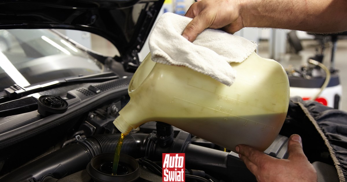

            • no i jeszcze to: Samodzielna wymiana oleju będzie droższa - rząd szykuje opłatę depozytową
              Już w przyszłym roku wymiana oleju w samochodzie będzie się wiązać z nowymi obowiązkami i dodatkową opłatą. Rząd pracuje nad pakietem smarowym, by m.in. ukrócić praktykę nielegalnego spalania przepracowanego oleju silnikowego i zanieczyszczenia środowiska.
