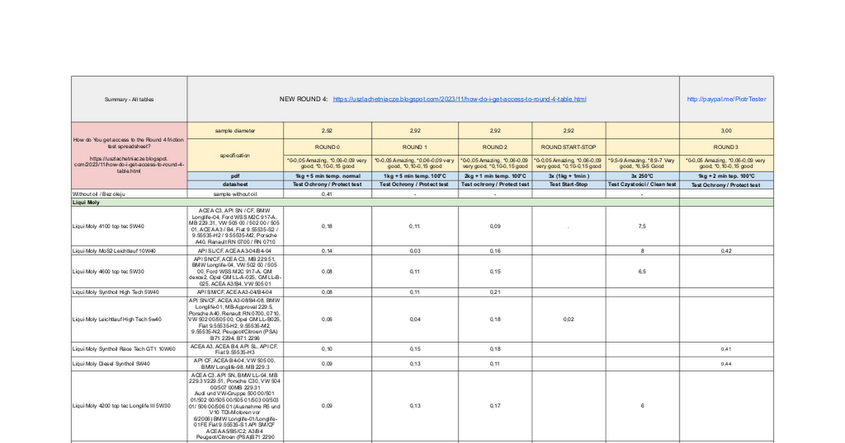

                              • Widzieliście ten test? Gość przetestował całą masę Olejów.
                                Czy odzwierciedla on jednak rzeczywiste warunki w jakich pracuje silnik? raczej nie, ale pewien pogląd już daje.
                                Przynajmniej upewniłem się przekonaniu, że Amsoil 0W30 był dobrym wyborem do accord 2.4.
