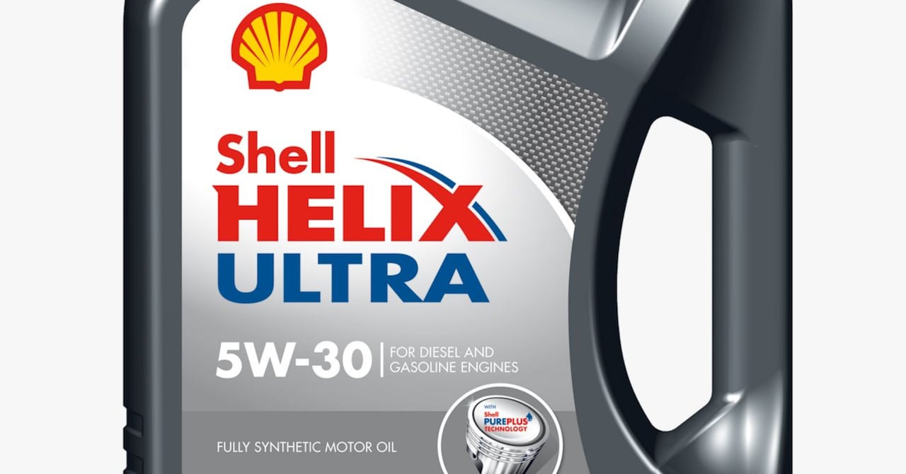

            Rozważam VALVOLINE SYNPOWER SAE 5W-30 MOTOR OIL ACEA A3/B4.
            lub Shell Helix Ultra 5W-30
            Shell Helix Ultra 5W-30 - w pełni syntetyczny olej silnikowy z technologią Shell PurePlus. Chroni silnik przed zużyciem i korozją. Sprawdź teraz!
            (po przeczytaniu poradnika Trafo)
            • jak będziesz stosował te oleje stosunkowo niedrogie i całkiem dobre, a interwał wymiany nie będzie przekraczany max 15 tys km lub wcześniej, silnik będziesz traktował normalnie (nie rajdowo) to będzie w dobrej kondycji zawsze.
