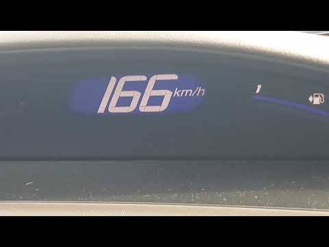

        • Lorak w R18 nie poczujesz Vtec kicku p9niewaz takiego nie ma. Tutaj jest vtec nastawiony na ekonomie.
          Gdzieś chyba na forum szerzej Alix pisał o tym temacie.
          Ja tam na swoje R18 nie narzekalem:
