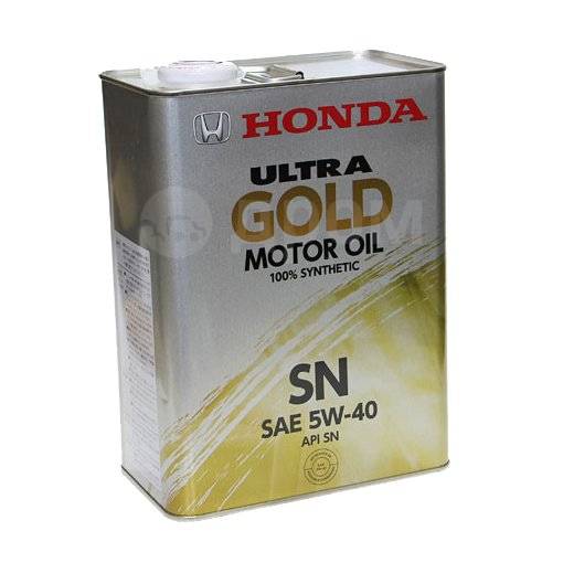

      • przykładowo Japońskie Oleje Hondy dedykowane do silników Honda:
        Моторные масла. Цена: 3 200₽. Honda. 0W-20. SN. Бензин. для легковых авто. 4-тактный. В наличии. HONDA ULTRA LEO SN 0W20 4 л. Новосибирск
        oraz
        Моторные масла. Цена: 3 800₽. Honda. Синтетическое. 4,00 л. 5W-40. SN. Бензин. для легковых авто. 4-тактный. В наличии. Масло моторное Honda Ultra GOLD 100% synthetic SN 5W-40, 4л Бренд: HONDA Оригинальный номер: 08220-99974 Производитель: Япония Синтетическое всесезонное моторное масло наивысшего класса для бензиновых двигателей Хонда. Обладает исключительными характеристиками в жестких условиях эксплуатации при низких и высоких температурах улучшенными антиокислительными противопенными свойствами д... Новосибирск
        nie powinno być żadnego problemu z wyborem oleju.
        0W-20 - jak w opisie dla Nowosybirska tylko tam ma uzasadnienie stosowania i ja sam chyba bym się nie odważył nalać nic innego gdy 60% roku to jest -47stC.
        5W-40 dedykowany do Hondy w szerokim zakresie temperatur.
        Kto ma problem z wyborem do CTR ?
        Jak ktoś żyje w strefie klimatu tam gdzie piździ to nie wybierze inaczej niż 0W-20.
        Kto żyje w strefie klimatu umiarkowanego to na pewno nie powinien wybierać 0W-20.
        SAE to nie jakość oleju to wyłącznie klasyfikacja temperaturowa.
