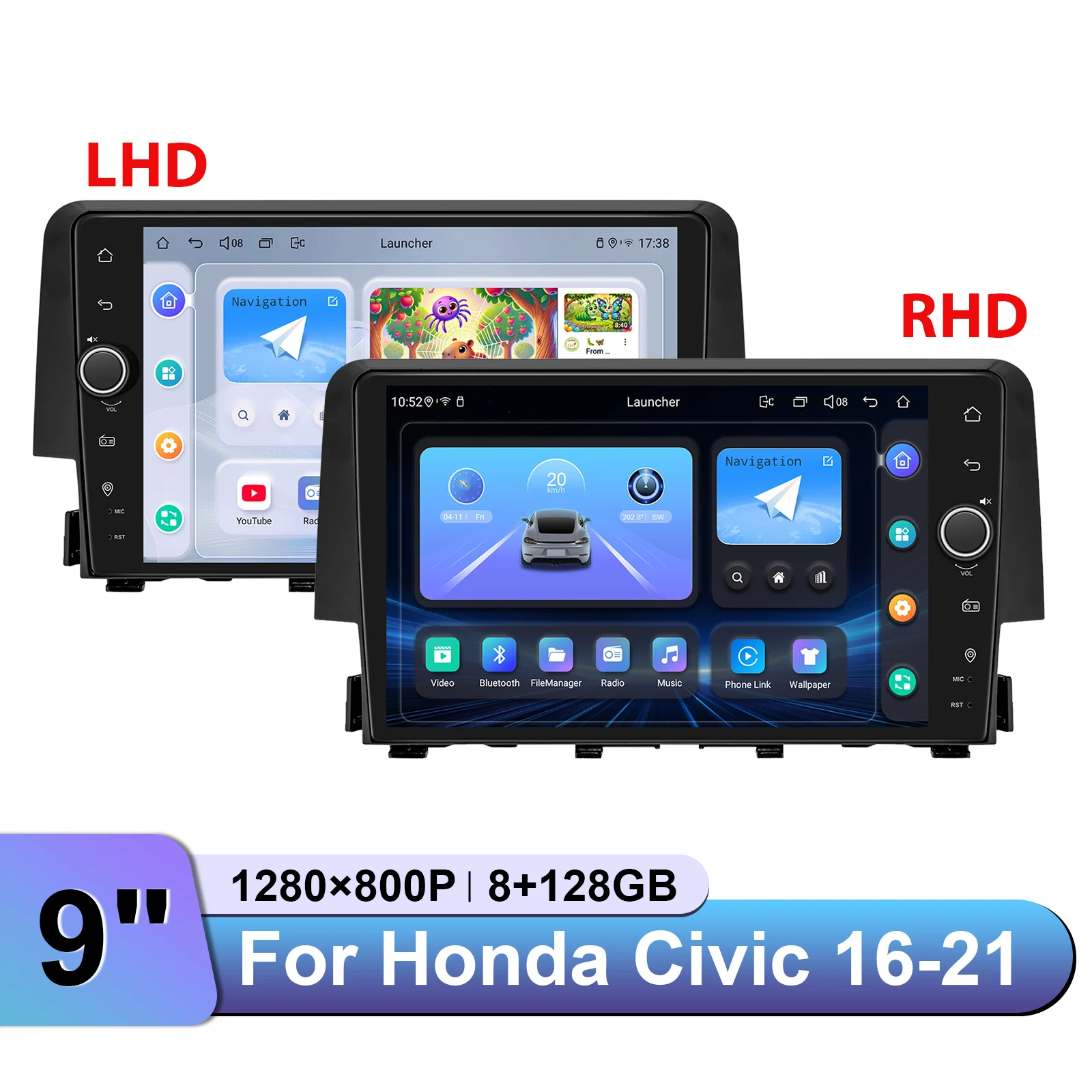

                          • Na alliexpress jest nowa wersja panelu Joying. Ma Android 12 i nową szatę graficzną interface'u.
                            • Theo74 podaj link do tego panelu
                              • Nie wiem czy to nie ta aukcja.
                                Smarter Shopping, Better Living! Aliexpress.com
                                Wysłane z mojego 2211133G przy użyciu Tapatalka
