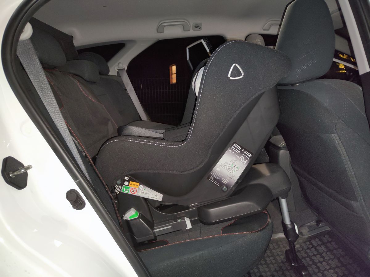

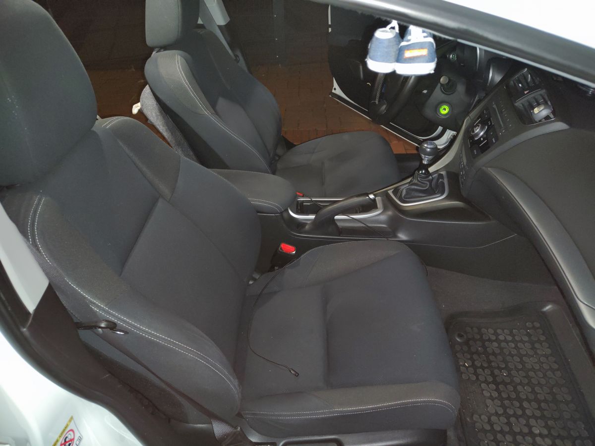

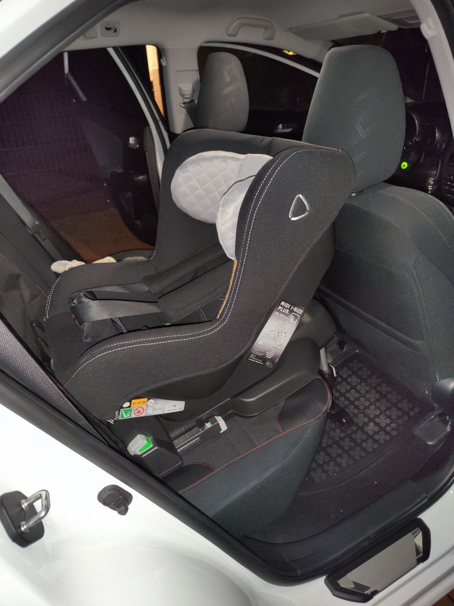

              Aktualizacja. Mam nadzieję że komuś się przyda jako że spędziłem nad tym trochę czasu, a finalnie i tak pojechałem do firmy gdzie dobierają foteliki pod auto / dziecko
              Padło na Japonie :Takata Midi i-Size Plus, fotelik zajmuję mniej miejsca niż poprzednie nosidełko z bazą, fotel pasażera wrócił do swojej normalnej/ prawidłowej pozycji.
              Fotelik pasuje idealnie w miejsce wyprofilowania tylnej kanapy, ciekawym dodatkiem jest też takata spacer, gdzie poprzez wkładkę mamy dodatkowe 10mm więcej na nogi dziecka przy zamontowaniu tyłem do kierunku jazdy.
