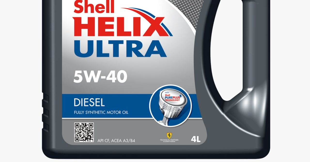

            Shell Helix Ultra Diesel 5W-40 zapewnia doskonałą ochronę silnika i wydłuża jego żywotność. Idealny do silników Diesla. Sprawdź szczegóły i dobierz olej!
            Mam niemiecką książkę serwisową i okazuje się, że ten samochód od zawsze jeździ na 10w40.
            kupiony 2002,
            2003 - 10w40
            potem rok 2008 jeden raz ktoś wlał Selenia 5w40
            i znowu aż do 2013 10w40
            i samochód trafił do polski...
            Sadza na pewno mu doskwierała, a ja do pracy po mieście nim jeżdżę, gdzieś dalej tylko czasami. to dobrze by było gdyby ten olej właśnie był wlany
            ale taka praktyka jak od 17 lat był 10w40? Ryzyko moje, ale na ile jesteś pewien, że ten blok jest taki niezniszczalny? Jak uszczelka to pół biedy, ale raczej wolałbym nie zaczynać tematu "panewki"

                no to w takich warunkach góra 10tys km, takie warunki użytkowania przyspieszają zużycie oleju, on jest przesycony sadzą wcześniej.
                Zamieszczone przez jacekk90 Zobacz posta
                na 1500%, olej to nie klej. Różnica polega na tym że to są te same oleje, 10W-40 a 5W-40 (Norma A3/B4) jedyna różnica to taka że olej 10W-40 wytrzymuje góra 5000km a 5W-40 odpowiednio 10 tys km.
                Olej syntetyczny nie pozostawia szlamu, a olej mineralny nadal pozostawiasz odkładasz szlam.
                Olej syntetyczny to nie rozpuszczalnik i nie rozpuszcza ani silnika ani uszczelek.
                Ten silnik bez problemu toleruje oleje 0W-40, 5W-40, 5W-30 bez względu na przebieg. (mówimy tylko i wyłącznie o Normie ACEA A3/B3/B4).

                      Dzisiaj się dowiedziałem od obsługi dużego sklepu, że Shell for diesel to są stare zapasy magazynowe, Shell wycofał się z produkcji tego oleju. Dostępna jest wersja dla diesel i gaz.
                          nie do końca prawda. Nie wycofał się z produkcji - produkowany jest nadal. Fakt "Shell for diesel" SAE 5W-40 ma zmienioną etykietę. a "Shell Hellix" 5W-40 jest nadal. ale Jest teraz jedna Nowa etykieta dla tych dwóch produktów. Tak naprawdę to jest ten sam olej i jedna etykieta i nie do gazu tylko benzyna + diesel razem. Taki sam zabieg zrobił Mobil1 jakiś czas temu. "Mobil1 0W-40 Turbodiesel" i "Mobil1 0W-40" jest teraz w jednej etykiecie o nazwie "Mobil1 FE 0W-40".
