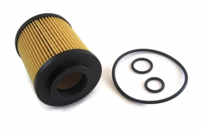

    jest mocno zabrudzone takie coś za EGR z kopułką co wygląda trochę jak filtr oleju odkręcamy od góry. Na łączeniu "czapki" z resztą jest mocno czarny
    z opisu wynika że mówisz o wieczku - pokrywce filtra oleju. Czyli o tym: https://9.allegroimg.com/s1440/01f29...e0052f446e0e59
    tutaj ten element jest na pierwszym planie w środku: https://www.civicforum.pl/attachment...4&d=1390667306
    a dokłanie to wygląda tak:
    Upewnij się i ustal skąd cieknie, jeśli się okaże że jednak z gdzieś z obudowy filtra bądź chłodnicy oleju to sporo roboty.
    Upewnij się czy jednak jest szansa że cieknie tylko z uszczelki plastikowej pokrywki?? Czy jest możliwe (bywasz przy wymianach oleju) że mechanik nie zmienił gumowej dużej uszczelki wieczka filtra oleju? albo jej nie ma, albo jest źle wsadzona, albo zmiażdżona, albo nigdy nie wymieniana. No to by było najprostsze.
    tak wygląda uszczelnienie plastikowej czarnej pokrywki filtra - tu widoczny uszczelniacz o którym mówię:http://www.sklep.tomiicars.com.pl/fi...,7cdti_(2).jpg
    taki filtr i uszczelki: https://3.allegroimg.com/original/0c...8a7c5328d95f53
    Jednak jeśli jest jakiś wyciek gdzieś na mocowaniach obiegu wejściu/wyjściu no to sporo roboty.

      Dokładnie o to wieczko chodzi. Nie wiem skąd by tam się wziął olej jeśli nie spod wieczka dlatego zwróciło to moją uwagę. Na dniach wymyje wieczko porządnie i będę obserwować. Postaram się też zrobić jakiś najazd i wrzucę kilka fotek od spodu silnika.

        fotki w takich warunkach ciasnoty i kontrastu są dość słabe, (ale zrób) i mało widać cieknąć potencjalnie może:
        - uszkodzone wieczko pęknięty plastik,
        - brak uszczelki wieczka, stara uszczelka, lub uszkodzona,
        - uszkodzona obudowa metalowa filtra pęknięcie metalu,
        - wyciek z przyłącza wejście/wyjście obiegu chłodnicy oleju,
        - wyciek z przyłącza obejmy gumowego przewodu olejowego lub kołnierza mocującego do silnika.
        3 -m aj kciuki co by się okazało że jakaś obiema lub oring wieczka. Bo jak pęknięcie gdzieś w korpusie w części metalowej koszyka filtra lub chłodnicy to trzeba to wymontować a to sporo rozbierania.
        Po foto widzę że 6-kąt na klucz 19 na wieczku jest dość wytarty, widać mechanicy przy dokręcaniu tego wieczka używają za dużo siły! widzisz jak on jest obkręcony? ...to tak być nie powinno, świadczy to o tym że albo złe wymiary kluczy wsadzali albo za dużą siłę używali - tego się nie dopierdzila!. Wystarczy lekko do końca te wieczko dokręcić i koniec! Niektórzy dokręcają aż się silnik wygina.
