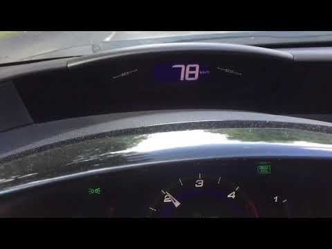

    Cześć!
    Civic 2.2, z przebiegiem 215k na liczniku.
    Po wyjściu z ronda i gwałtownym przyśpieszeniu, turbina zaczęła wydawać następujący dźwięk:
    Według mechanika do wymiany rura łącząca turbinę z filtrem powietrza + sama turbina (podobno to jej ostatnie chwile).
    Czy uszkodzenie turbiny przy takim przebiegu jest możliwe?
    Dotychczas co 2-3 miesiące (nawet w okresie letnim) przy gwałtownym przyśpieszaniu wyskakiwał P1236, jednak za każdym razem reset błędu pomagał. Obecnie nie pali się kontrolka check engine, lecz samochód nie ma mocy.
    Nie mam podglądu na YT ale skoro masz bląd p1236 to auto zostało przeładowane.Jest luz na samym wirniku,brakuje łopatek,albo puszcza olej ? Zajrzyj tam i pomacaj.

      Film jest publiczny, więc dostęp do niego powinien być
        Pod warunkiem ze masz na czym odtworzyć.
