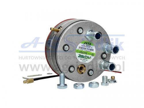

            Nie polecam stosować reduktorów od AC. Są bardzo kapryśne, zmieniają ciśnienie w zależności od temperatury i od ilości gazu w zbiorniku. Do Turbo to już w ogóle o AC R01 nie ma co myśleć. Aktualnie warto stosować do 150 KM Zavoli zeta, do 180 KM KME Tur, do 250 KM Magic III Compact. Tego ostatniego nie ma co się obawiać, bo jest poprawiony. Malutki a robi robotę jak trzeba.

                Nie są straszliwie złe, ale mając alternatywę, ja biorą inne produkty. Zavoli Zeta jest spoko. Robi 100 tys km, czyścimy, zmieniamy membrany oringi i kolejne 100 tys km. Do 140 KM robi robi robotę. Bezobsługowy.

                  \ Zavoli Zeta jest spoko. Robi 100 tys km, czyścimy, zmieniamy membrany oringi i kolejne 100 tys km. Do 140 KM robi robi robotę. Bezobsługowy.
                  Czego dokładnie mam szukać ? Zavoli Zeta jaki model do 150 KM ?
