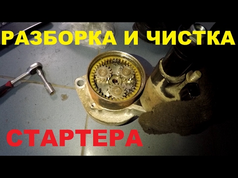

                  Всем привет! На новой работе устаканился график работы и я постепенно начинаю планировать свои дни разными делами! Во многом это связанно с машинами, без разницы что это не моя личная жоповозка — это…
                  Привет всем! Появилось чутка времени, пишу БЖ. Дело было вечером, делать было не чего. Поехали шаурмы заточить… в итоге притащили это японское ведро на галстуке! Запускаться не хотела никак! Ключ на…
                  Привет, читателям! Столько мыслей накопилось — не знаю, с какой глупости начать… Суть — размеры бендикса, для стартера Денсо 7F 428000-8170. После отказа стартера, о котором упоминал в конце этой зап…
