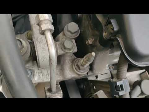

    Załączam nagranie poniżej:

        Film nie dostępny więc jak mamy się dowiedzieć o co chodzi ?czy może problem rozwiązany?
          Faktycznie, mój błąd. Film jest już dostępny.
          Zatem ponawiam pytanie, co to może być za dźwięk?
            Nagraj z otwartą maską, stojąc przed samochodem.
