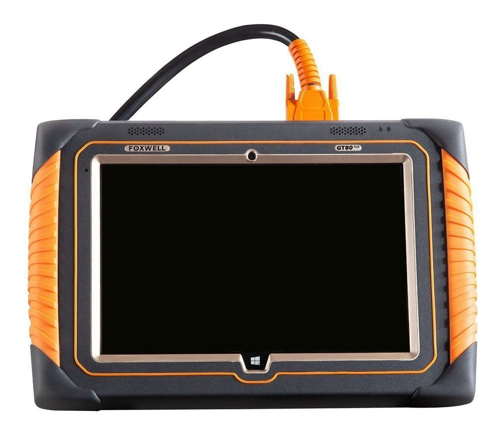

                Posiadam foxwell gt80 nadaje się do tego? Jednak zamierzam dziś sam wyczyścić przepustnice tylko potem muszę wyzerowac w komputerze
                  Zamieszczone przez GeSto Zobacz posta
                  Sprawdź na stronie foxwell czy do Twojego modelu idzie ściągnąć oprogramowanie do hondy. Jak idzie to powinno być ok
                  EDIT: GT80 też się nada. Niezła maszyna swoją drogą 3
                  Informacje o Foxwell GT80 Profesjonalny Komputer Diagnostyczny - 6833830786 w archiwum Allegro. Data zakończenia 2018-12-17 - cena 6699 zł

                    Właśnie pobieram aktualizacje i myślę że się uporam z tym problemem
                      Super, daj znać jak Ci poszło. Fajnie, że masz dostęp do takiego sprzętu
