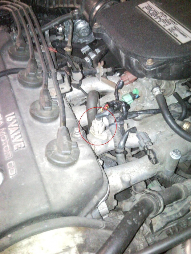

    Witam.
    Jak w temacie i do czego on służy??? Silnik D15B2

    To jest zawór EACV, steruje ilością powietrza.
      Dzięki. Ale czy zawór EACV to nie to samo co silniczek krokowy? Ten czujnik korokowcem na pewno nie jest. Dodałem nowe zdjęcie, może tera będzie lepiej widać
      Tak się zastanawiam i czy to nie jest przypadkiem czujnik temperatury powietrza???
        jest to czujnik temperatury powietrza w kolektorze dolotowym...

          Dzięki. Czyli dobrze przypuszałem. Czy po wyjęciu wtyczki od tego czujnika powinien zapalać sie check bo mi sie nie zapala ???

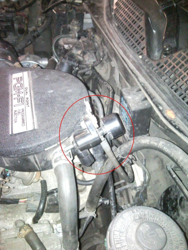

            Nie będe tworzył nowego tematu, więc zapytam jeszcze o ten czujnik:

            Jaka rolę spełnia w pracy silnika??

              nie jest to czasem coś co odpowiada za sterowanie podciśnieniem ?
              sigpic
                Witam. To jest elektrozawór oczyszczania pojemnika! napięcie zasilania: 12V
                opór: 25 - 35 omów
