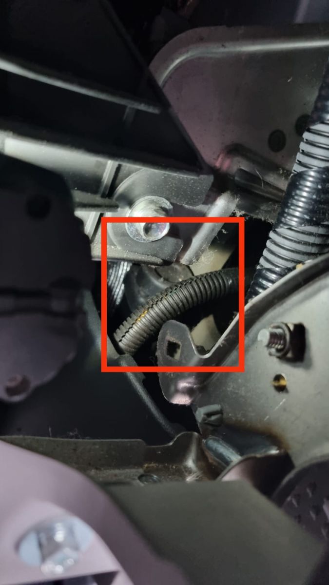

                      Dziś regulowałem zawory w IX 2012 exe , przednie prawe koło do góry.
                      Opuściłem zbyt gwałtownie auto i potem nie mogłem odpalić, choinka na desce, keyles nie działa itd, pompa paliwa milczy.
                      Reasumując, otworzyłem schowek pasażera i znalazłem wyłącznik uderzeniowy... Wcisnąłem i auto odpaliło, błędy zniknęły. W tym samym miejscu znalazłam w trasie z 2014r czujnik
                      Reasumując : Civic IX 2012 i 2014 (mały lift) ma czujnik uderzeniowy w schowku pasażera na 100%

                        zrób foto, bo tego wyłączniki kiedyś szukano ze 2 lata w tym modeli i nada chyba nikt fotki nie zrobił
                        • #13
                          Najlepiej się dostać od strony bezpieczników po prawej stronie przy słupku A.
                          Czujnik jest nad skrzynka bezpieczników.

                            Może się komuś przyda:
                            CIVIC UFO 2007 - po demontażu i ponownym założeniu plastików między innymi pod kierownicą (był montowany moduł Bluetooth w radiu) auto nie odpala - immobilizer działa prawidłowo, kluczyk jest rozpoznawany, żadnych dziwnych komunikatów i kotrolek. Zachowuje się jakby nie miał paliwa lub zapłonu.
                            Okazuje się, że przy składaniu i dobijaniu plastików zadziałał czujnik uderzeniowy (rodzaj bezpiecznika). Jego odblokowanie polega na zdjęciu lewego plastiku i wciśnięciu palcem przez otwór inspekcyjny górnej pokrywy czujnika.
