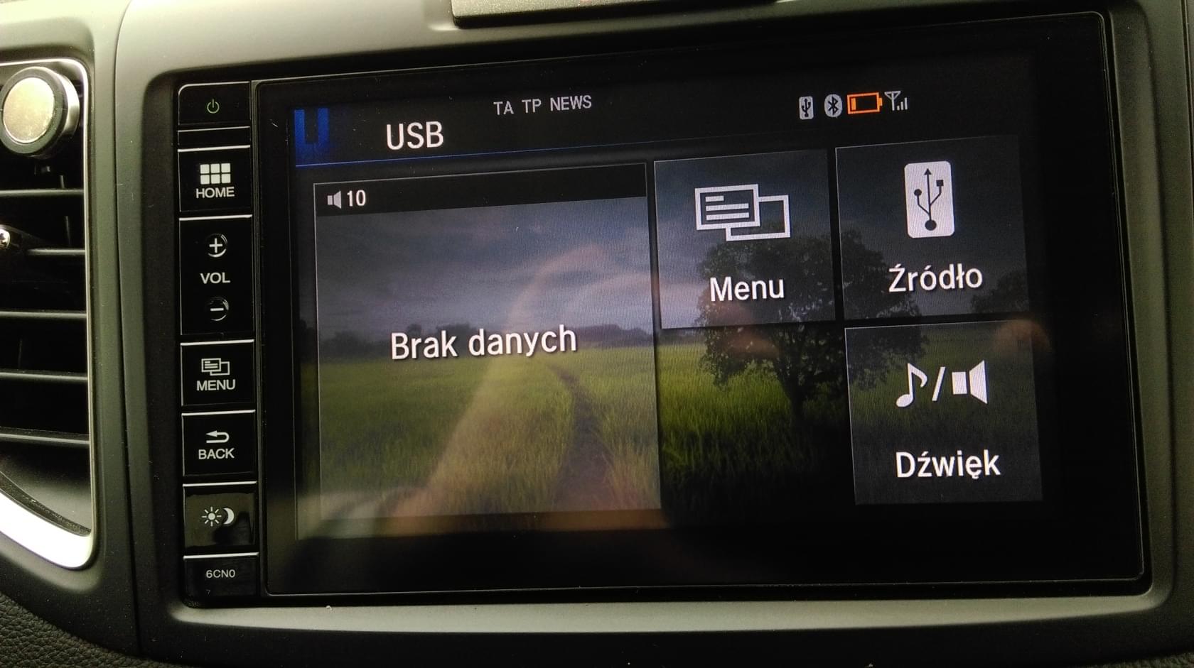

    Witam serdecznie
    Mam pytanie czy u was również nie można przyporządkować ikon do głównego menu? . Za każdym razem gdy wybieram odpowiednie do danego źródła tylko znikają - jedynie opcja domyślnie działa.
    Proszę o informację czy zawsze tak jest, a jeśli da się to zmienić to jak - wszelkie próby kończą się niepowodzeniem.

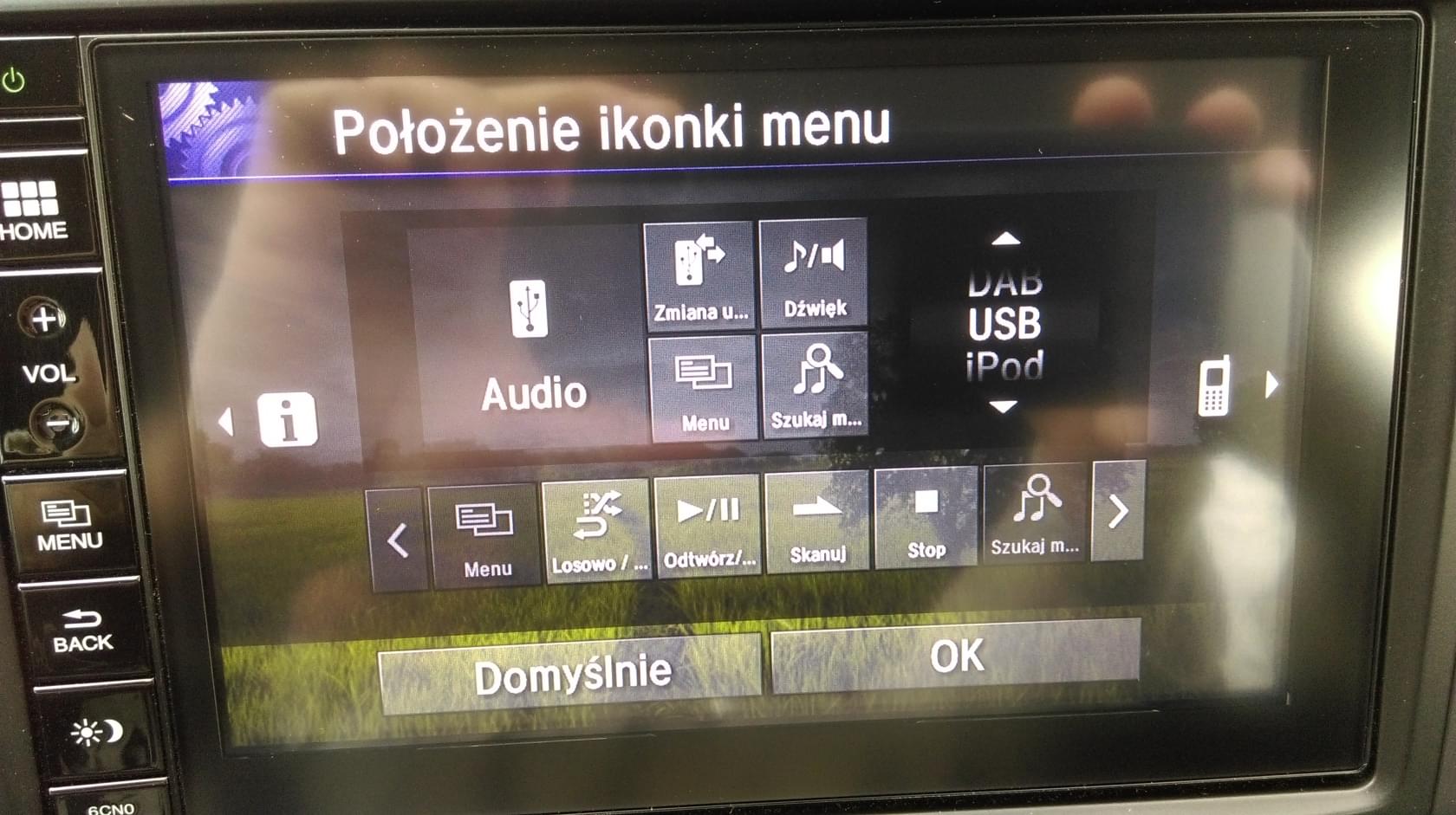

    Witam, udało mi się rozwiązać problem .Przede wszystkim "reset" connecta obawiałem się, że będę przywracał ustawienia fabryczne ale...nie.
    I kolejno ustawiłem sobie ikony które potrzebuję w menu.
    Wystarczy przytrzymać na interesującym nas miejscu gdzie ją chcemy przez ok 3 s wybrać z dolnych ikonę którą chcemy w tym miejscu
    i ją tam przeciągnąć a potem zaakceptować.
    Jeśli chcemy inne ikony w innym menu dotyczącym danego podłączonego sprzętu robimy analogicznie.
    Aby wszystko wyszło sprzęt musi istnieć w systemie - musi być rozpoznany i podłączony, wtedy wszystkie ikony ładnie się zapamiętują
    i są już widoczne.
