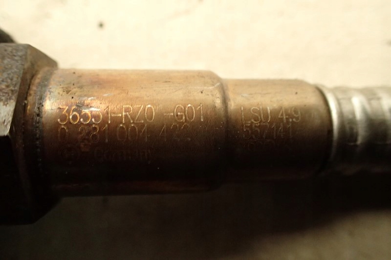

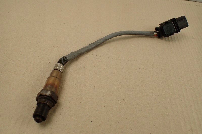

    Witam, przedwczoraj wyskoczył na pomarańczowo CHECK SYSTEM. Po podłączeniu w Hondzie komputer wykazał błąd 03203 - PGM-FI (MIL) LAMP
    Mieszkam w Danii i niestety tutaj w serwisie nowa sonda + wymiana kosztuje tyle co wakacje all inclusive dla dwóch osób ...
    Zamowiłem już nową sondę zgodnie z numerem części. Według opisu jest to sonda przed katalizatorem - czyli ta od razu pod maską (?)
    pytanie czy mogę sam wymienić sondę?
    pozdrawiam
    trzeba mieć spec klucz do sondy i dasz radę.
    tak to wygląda?
      to pokazal komputer, zgodnie z tym numerem zamowilem nową sondę (36531RZ0G02) ale jeszcze nie przyszla.
      W miedzyczasie kontrolka check system zgasła (?)
      Zastanawiam się tylko która to jest sonda - bo są dwie.
      czy mam wymienic ta ktora jest od razu z przodu pod maską czy szukac gdzies indziej
      dzieki za pomoc i pozdrawiam
