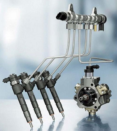

                      Foto: https://www.wtryskiwacz.com/galeria/crail.jpg
                      jedna sztywna rurka doprowadza paliwo do listwy CR a w listwie czujnik mówi P1087 - w skrócie nie ma ciśnienia. No to nie ma siły pompa nie podaje. Pompie można pomóc we dwoje i nie daliście rady więc sprawa grubsza.
