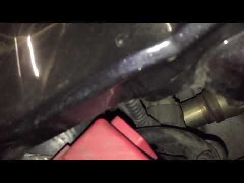

    Panowie, mój 2.2 zaczął nagle dziwnie cykać. Można to usłyszeć na nagraniu:
    Dźwięk na moje ucho wydobywa się z prawej strony silnika, okolice filtru powietrza. Cykanie pojawia się na nagrzanym silniku. Na zimnym najprawdopodobniej nie występuje.

    Może panewki się zaczynają? Jak wchodzi na obroty to tak samo cyka czy inaczej?
      Ze zwiększaniem obrotów, rośnie częstotliwość cykania, aż w pewnym momencie znika. Nie mam obecnie jak zrzucić paska, żeby sprawdzić czy to nie alternator, napinacz...
        To ciekawe bo mam identyczny objaw ale na zupełnie innym silniku (1.3 ima). Też z prawej strony silnika i też zwiększa się częstotliwość razem z obrotami aż przy ok 2.5 tyś znika. To by sugerowało coś z osprzętem. Daj znać jak uda ci się znaleźć przyczynę. U mnie nie potrafili w 2 ASO powiedzieć co to może być.
