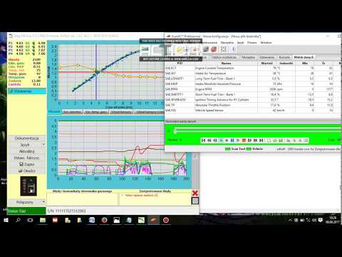

Witam.
civic VII d16v1 2005 przebieg 180kkm
gaz: stag 200 go fast, założony w kwietniu 2017, przejechane do chwili obecnej ok 8000 km
na początku palił mi ok 10l/100km gazu przy pokazywaniu kompa samochodu ok 6,6-7. Gazownik mi wyregulował (drugi screen) ze skanerem obd. ja zrobiłem samodopasowanie mnożnika i lekkie korekty mnożnika i wyszedł mi screen 1. jak jężdzę na moich ustawieniach to jak sprawdzam korekty na Pb i lpg to wydaje mi się sczególnie na wyzszych ogrotach, bardziej prędkościach są niższe na Pb niż lpg.
Porównanie pracy w pogamie od gazu i od samochodu. gazownik mi wyregulował i spadło
oraz zrzut z mrogramu od gazu

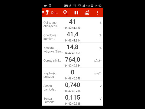

i jeszcze 2 flmiki nagrywane programem piston
